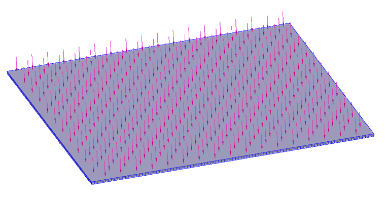

単純支持された正方形薄板(10 x 10 x 0.05 m)が、次の関数のように時間変動する均一な圧力P=100 Paを受けます。(1)
P = 100 sin ( ω t ) MathType@MTEF@5@5@+= feaagKart1ev2aaatCvAUfeBSjuyZL2yd9gzLbvyNv2CaerbwvMCKf MBHbqefqvATv2CG4uz3bIuV1wyUbqedmvETj2BSbqefm0B1jxALjhi ov2DaebbnrfifHhDYfgasaacH8qrps0lbbf9q8WrFfeuY=Hhbbf9v8 qqaqFr0xc9pk0xbba9q8WqFfea0=yr0RYxir=Jbba9q8aq0=yq=He9 q8qqQ8frFve9Fve9Ff0dmeaacaGacmGadaWaaiqacaabaiaafaaake aacaWGqbGaeyypa0JaaGymaiaaicdacaaIWaGaey4fIOIaci4Caiaa cMgacaGGUbWaaeWaaeaacqaHjpWDcqGHxiIkcaWG0baacaGLOaGaay zkaaaaaa@45C6@

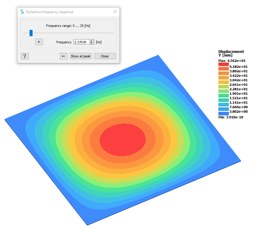

板は3Dソリッドボディとしてシミュレートされます。ヒンジ拘束を適用するために、板の中心面でスポットラインが作成されました(Figure 1)。

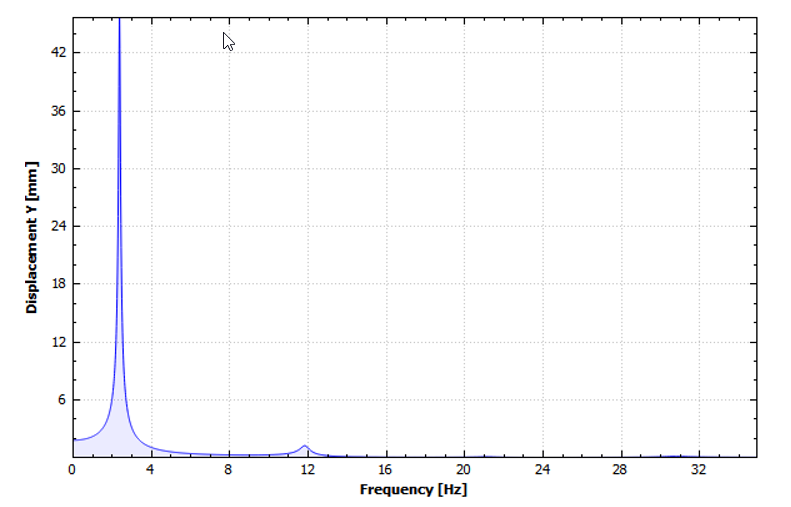

励振振動数が板の最初の固有振動数に等しくなると、ピーク応答に達します。Figure 2 は、選択したポイント(座標 [m] X = 4.9469, Y = 0.05., Z = -4.9158)のY変位振幅に対する周波数掃引の結果を示しています。
